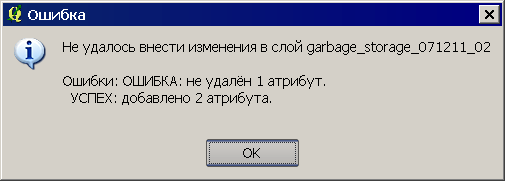

Работаю со слоями shp в Qgis. При кодировке cp1251, некорректно отражаются заголовки атрибутивных полей, если заголовки на русском. Сейчас сохраняю работу в UTF8, но тут следующая проблема - заголовок поля атрибутов обрезается до 5-ти символов, например: "Площа", "Описа", и т. д. При удалении поля и последующем сохранении выдаётся ошибка, хотя сохранение происходит. Что бы не надоедало сообщение об ошибке приходится удалять слой и вновь вставлять (слой > добавить векторный слой) shx файл. Так каждый раз, если удалил поле атрибутов, что очень раздражает. И ещё: я не нашёл как, открыв таблицу атрибутов, можно переименовать поле? Надо ли писать багрепорт в соответствующую ветку форума, или я просто в чём-то не до разобрался?

Если честно не очень понял в чем ошибка.gadkiy_uut писал(а):но как быть с ошибками при удалении поля? писать багрепорт?

А чем редактировать комментарии к полям? И как их просматривать?Voltron писал(а):gadkiy_uut писал(а):Для переименования полей используйте модуль Table Manager[/url]
Voltron писал(а):gadkiy_uut писал(а):Если честно не очень понял в чем ошибка[/url]
- Untitled-3.png (5.48 КБ) 11258 просмотров

Комментарий к полю создается в момент создания поля. Просматривать комментарии можно на вкладке «Поля» диалога «Свойства слоя»gadkiy_uut писал(а):А чем редактировать комментарии к полям? И как их просматривать?
При создании нового поля можно указывать его тип, а также размер и точность.gadkiy_uut писал(а):Создаю новое поле, не могу ввести польше 2 цифр (десятичное число, 5 цифр, точность - 3 цифры)
