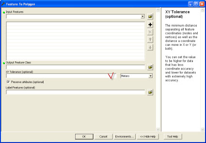

Сообщение syroezhka » 21 ноя 2011, 12:16
Совет для ArcInfo:
По видимому, у вас большая недотяжка конечной и начальной точек. Измерьте ее и задайте допуск через
ХУ Toleranse.
Vavonshox
Сообщения: 10
Зарегистрирован: 11 окт 2011, 20:00
Re: Перевести из полилинии в полигон
Сообщение Vavonshox » 21 ноя 2011, 12:22
Вот так получилось) Большое спасибо)
