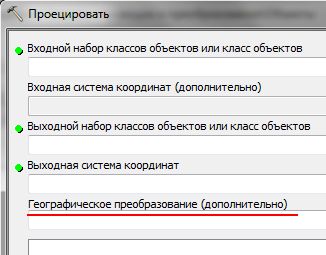

У меня есть исходник shp-в, конвектированый из MapInfo (СК Pulkovo1942 географич). Я меняю проэкцию через Toolbox на WGS84_UTM . Когда я накладиваю эти шейпы на снимок, той же проекции(WGS84_UTM), у меня идет смещение около 100 метров. Почему? Помогите...

А какое преобразование вы указываете в инструменте? Если никакого, то так и должно смещаться.

А какое мне указать надо?

Лучше гост-2008. Брать отсюда: http://www.dataplus.ru/Support/ESRI/Arc ... sform.html

Pulkovo_1942_to_WGS_1984. Я так прописывал...

Не получилось! Смещение осталось...Может другой програмкой?

какая точность требуется? и территория какая (государство? если РФ то - субьект или фед округ?)
там таких может быть 16 штук...
есть способ из разряда "ломать не строить" - руками допривязать либо снимок, либо вектор.

посмотрите специальный документ в папке, где установлен ArcGIS.
У меня путь такой:
C:\Program Files\ArcGIS\Desktop10.0\Documentation\geographic_transformations.pdf
Документ есть в папке для версий и 9.3 и, подозреваю, что в более ранних версиях.
