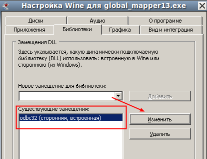

Можно попробовать для GM заменить библиотеку odbc32.dll в Wine с помощью winecfg (вкладка "библиотеки") на вариант "сторонняя, встроенная". Перед этим надо найти odbc32 в списке "новое замещение для библиотеки".

Сделал все как Вы описали,GM запустился, спасибо за рецепт :D
