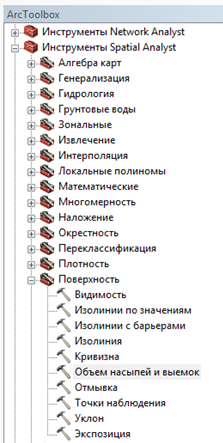

пример расчета в случае двух растровых слоев (было/стало):
Загрузите ЦМР (Цифровую модель рельефа) до выемки и после выемки в ArcMap в качестве слоев в ArcMap.
Рассчитать объем насыпей и выемок можно с помощью инструмента Объем насыпей и выемок (CutFill) в наборе инструментов Spatial Analyst
Расположение инструмента в Toolbox
Объем выемки или насыпи.png (63.02 КБ) 11670 просмотров
