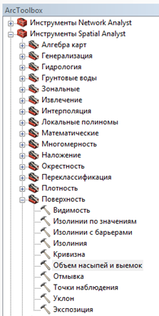

пример расчета в случае двух растровых слоев (было/стало):
Загрузите ЦМР (Цифровую модель рельефа) до выемки и после выемки в ArcMap в качестве слоев в ArcMap.
Рассчитать объем насыпей и выемок можно с помощью инструмента Объем насыпей и выемок (CutFill) в наборе инструментов Spatial Analyst
Расположение инструмента в Toolbox
Объем выемки или насыпи.png (63.02 КБ) 11504 просмотра

если поверхности, построенные по точкам - растровые слои, то см. сообщение ниже. вроде инструмент такой был в 9.3.1.
используйте нижний ярус как ЦМР "до выемки", в верхний как ЦМР "после".
инструмент можно запустить из любого приложения.
