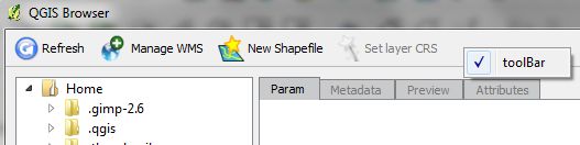

Если кликнуть правой клавишей мыши на панель инструментов, то появится контекстное меню, где эту панель можно скрыть. Способ открыть обратно через интерфейс не нашел - пришлось править в реестре.

Подтверждаю, Linux/Windows QGIS fecb0de028.

С 650605 отключение панели не возможно.
