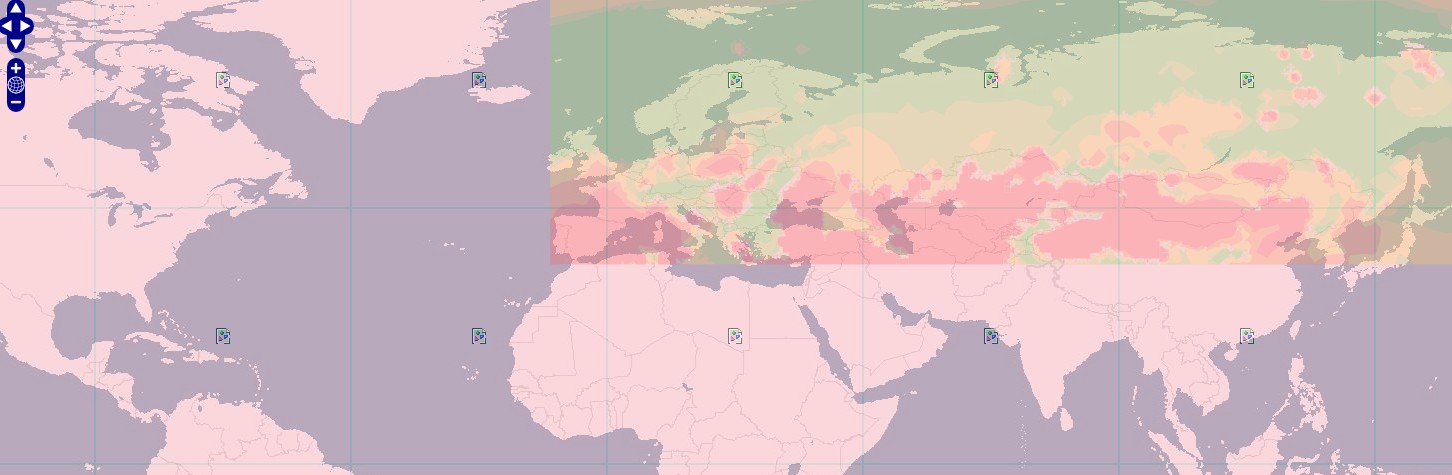

Здравствуйте.
Видимо избитая тема.., но столкнулся с проблемами, которые до сих пор не могу решить или просто не вижу решения.
Есть shp файлы, в которых нужная нам информация, есть map файл для WMS сервера на основе MapServer и в качестве вэб отображения OpenLayers. Ах да..., есть еще TileCache при помощи которого пытаюсь сделать тайловый вывод наших shp файлов.

Во вложении то, что получается. Вопрос, что происходит не так? Материала перелопачено много
Скриншот результата
Скриншот результата
Re: MApServer+TileCache+OpenLayers
Сообщение Максим Дубинин »
так а что не так то припишите? что-то не показывается? проблема какая?
pilotza
Сообщения: 4
Зарегистрирован: 01 ноя 2011, 09:44
Сообщение pilotza »
Не показывает тайлы. Вместо тайлов розовые квадратики. ТО что вы видите на скрине вверху справа - это отрисовка моих слоев , но без тайлового вывода - рендеринг MapServer. Но это очень медленно..., а тайлов нет

Сообщение Mavka »
Розовый тайл - правой кнопкой - копировать адрес изображения - открываете новое окно в браузере - вставляете в строку адреса - получаете сообщение об ошибке
Дополнительно - см. логи apache
tilecache.cfg - type=WMS

Сообщение pilotza »
Как говорится сам дурак. Обычная синтаксическая ошибка ESPG -EPSG - теперь все ок
