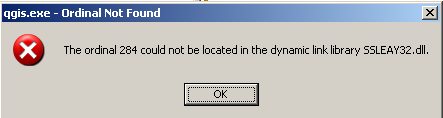

Вот такая ошибка:
Судя по ошибке проблема где-то в openssl, который тоже обновился до 0.9.8-4. Но откат к 0.9.8-3 уже не помогает.
Re: Ошибка запуска QGIS после обновления через osgeo4w, 1.6.0-25
Сообщение Максим Дубинин » 19 авг 2010, 21:06
Если у кого-то еще такая ошибка.
Для решения надо переименовать (или удалить) ssleay32.dll и libeay32.dll в windows\system32

аналогичная проблема система win7 64 также стоит касперский там эти библиотеки присутствуют а вот в win\system 32 их нет

Библиотеки ssleay32.dll и libeay32.dll в системе есть? Если да, проверьте, присутствует этот путь в PATH или нет

нет в path путь отсутствует, а если можно написать как и прописать

Попробуйте переустановить пакеты openssl и libpq, после установки перегрузите машину.
