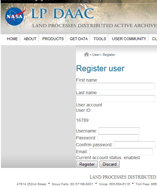

заполняю эти ячейки (прилагаю рисунок), далее кнопка зарегистрировать и все, страница возвращается обратно, поля снова пустые... :(
по №3 данные по фрагменту "гранулы" берутся из choose data set ?

Сообщение Александр Мурый » 20 окт 2011, 16:07
Вот MRT для Win и мануал к нему.
MRT_download_Win.zip
(6.85 МБ) 478 скачиваний
mrt41_usermanual_032811.pdf
(911.44 КБ) 1493 скачивания
