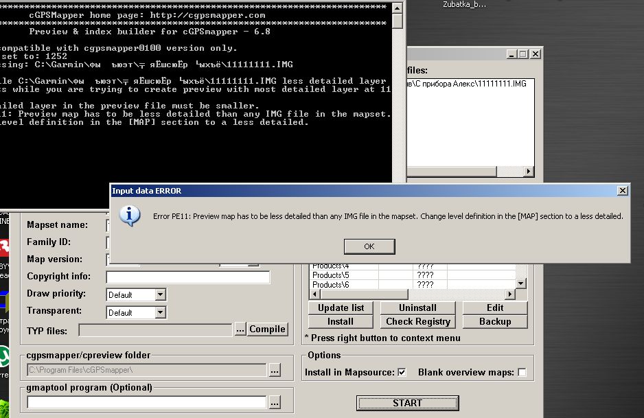

Эээ... Коллега попросил вырезать из большого пакета карт Дороги России, которые ему закачали в гармин в магазине, карты Московской области, чтобы были отдельно (ну надо ему на них обозначить некоторую информацию линиями и точками). Списали с прибора файл gmapsupp, затем я его открыл в GPSDaemon, сохранил отдельно карты по МО. Затем сделал из них обратно gmapsupp в sendmap. Попытался потом открыть в GPSMapEdit, не выходит (по отдельности карты тоже не открываются...). Пишет, что карты в формате NT, а этот формат не поддерживается, и что карты залочены. Попробовал MapSetToolKit для экспорта в MapSource, тоже не выходит. Пишет, что что-то с уровнем исходной карты (см. влож). А без этого MapSource карт не видит... Подскажите, пожалуйста, может есть способ открыть эти карты?

Разделить gmapsupp.img вы разделите без проблем Gmaptool, а вот открыть для редактирования в GPSMapEdit NT формат не выйдет! Возможно только псевдо NT, да и то, с некоторым приличным гимором.

А вообще проще не парится, а скачать Дороги России, поставить их на комп в Мапсоурс, разлочить и закинуть в прибор только то, что нужно. Иначе вы в любом случае теряете роут и возможно поиск. А установок Дорог России в сети валом. Хотя бы тут http://garmin.ucoz.ru/load/2
