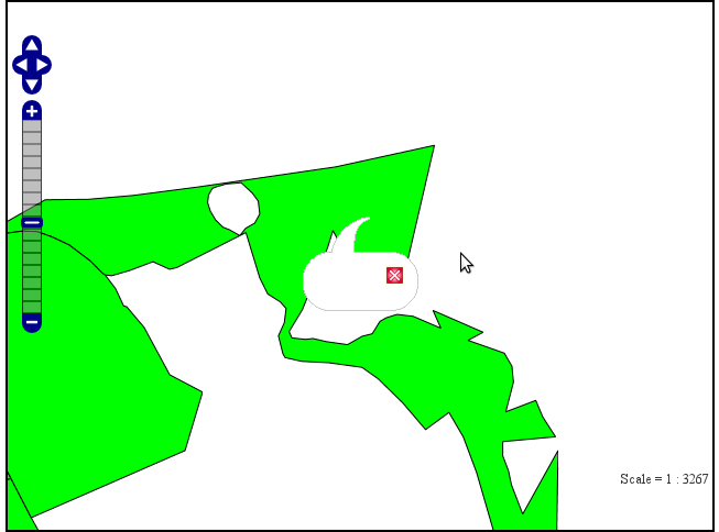

При щелчке на объект показывает пустое всплывающее окошко.
В ошибках:
Ошибка: элемент не найден
Источник: http://127.0.0.1/exapmle3.html
Строка: 1
Смотреть опять в сторону html?

Ответы приходят, окошки выскакивают. Но в них пусто.
(см.вложение)
Я начинаю подозревать, что проблемы в самом слое. С атрибутикой.
