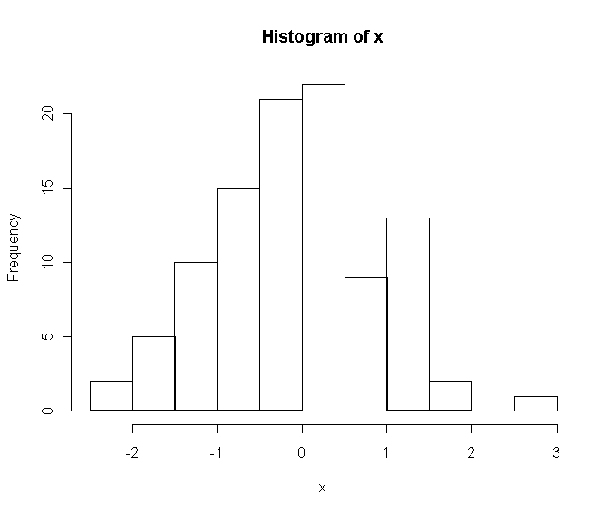

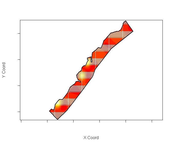

Рад приветствовать!
Никто не знает, что случилось с графическими устройствами в R 2.13.0 и 2.13.1? Получаются немного корявые гистограммы и некорректно отображаются гриды при отображении их функцией image. Устанавливал на различные машины под виндой - везде одно и то же. Как обстоят дела под линуксом не в курсе

И еще в догонку.
Рисую объект класса SpatialPixelsDataFrame методом image. Пробую скопировать его как метафайл - программа аварийно завершает работу. В чем может быть дело?

1) гистограмма нормальная, прилагаетсяИгорь Черниенко писал(а):Вылетает на всех объектах, сделанных из data.frame. Прикрепляю пример в csv (разделитель точка с запятой)

"Делаю объекты" это вот о чем:
coordinates(pxs)<-~x+y
gridded(pxs)<-T
image(pxs)
Пытаюсь скопировать результат в буфер как метафайл - программа вылетает
