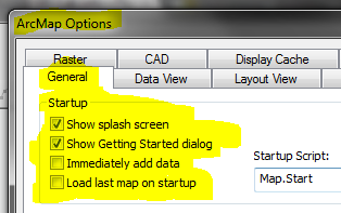

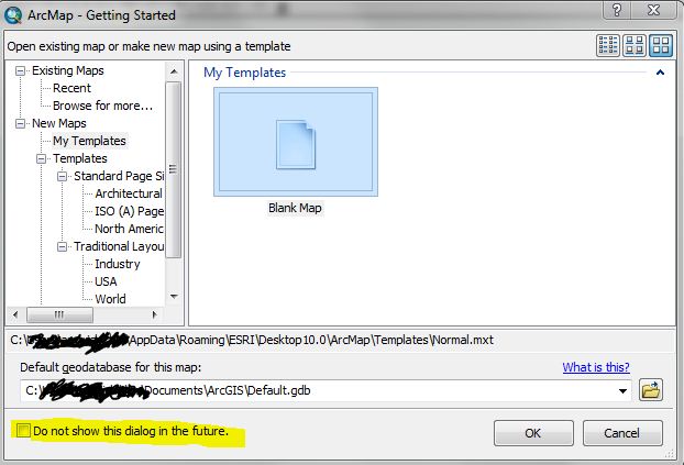

при запуске программы arc Map не выходит стартовое окно . Открывается сразу шаблон .выходит окно с табличкой
Press(tsc)display startup dialog надо чтобы при запуске можно было выбрать -A new Enpli map
открыть новый документ в arc map в стандартном шаблоне

При очередной загрузке нажимайте Esc (начинать можно с момента когда надпись ArcMap появилась посреди экрана)
Тогда не будет загружена некая карта по умолчанию.
Появится тот самый экран с выбором пустой карты.
В нем надо снять отметку "запомнить выбор и больше не показывать". А еще в настройках программы Arcmap надо указать на вкладке Общие отметки так как на картинке. Либо, если особо интерфейс не настраивали и лень искать настройки, сделайте Установку с опцией Исправить для всего ArcGIS Desktop.

Re: открыть новый документ в arc map в стандартном шаблоне
спасибо Вы мне очень помогли
