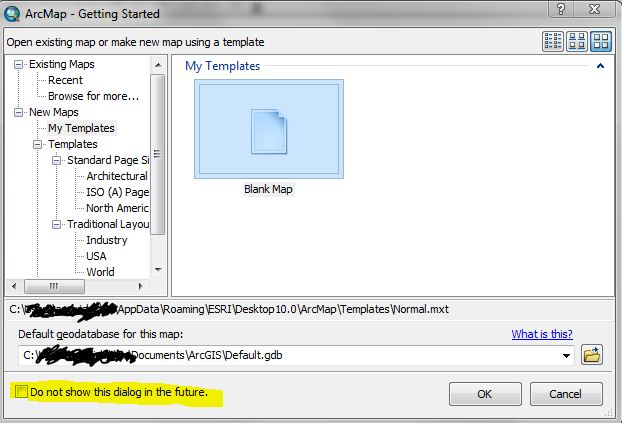

При очередной загрузке нажимайте Esc (начинать можно с момента когда надпись ArcMap появилась посреди экрана)
Тогда не будет загружена некая карта по умолчанию.
Появится тот самый экран с выбором пустой карты.
В нем надо снять отметку "запомнить выбор и больше не показывать".
Стартовый экран
Стартовый экран

спасибо Вы мне очень помогли
