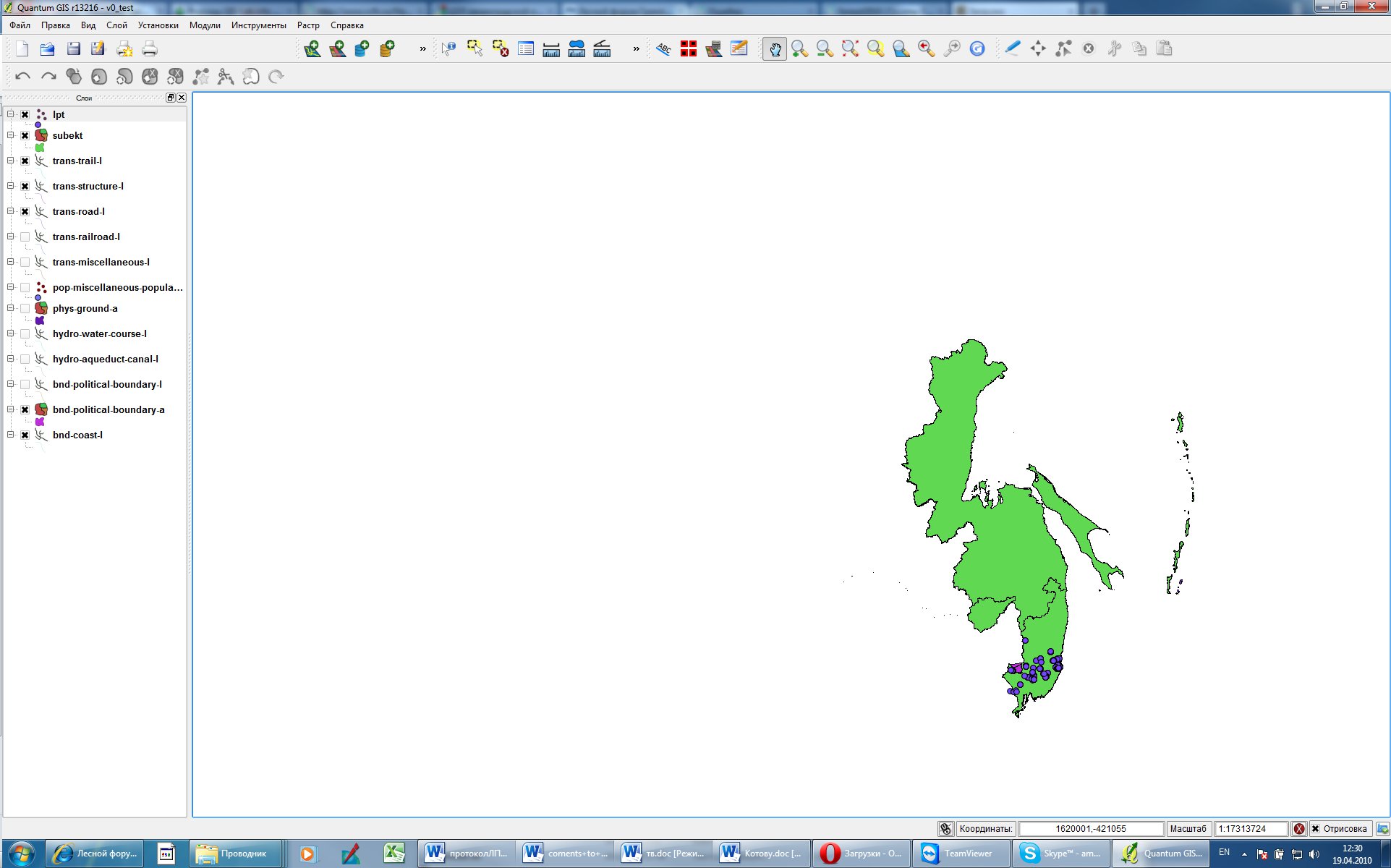

При задании проекции +proj=aea +lat_1=50 +lat_2=70 +lat_0=56 +lon_0=100 +x_0=0 +y_0=0 +ellps=WGS84 +datum=WGS84 +units=m +no_defs
и последующем сборе проекта на всю россию (субъекты, карата лесов, лесхозы) сначала возникают сложности с отображением некоторых слоев (на части масштабов слои не отображаются), а через некоторое время КуГИС вылетает. 13090 Windows 7 32

То есть у тебя если задать эту проекцию, поставить перепроецирование на лету, и загрузить скажем V0 на всю Россию ку гис не начинает вылетать каждые 5 минут?

Да на v0 не воспроизводится. Но если добавить наш слой с субъектами
subekt.zip
(4.98 МБ) 464 скачивания
. Получаются такие клюки: вместо россии один кусочек, каждый раз разный.

А он по 180 не разрезан? По-моему, проблема в этом.

А можно подробнее? В меркаторе кстати с этим же слоем никаких проблем. Есть какая то ошибка с пересечением 180 именно в конической проекции?
