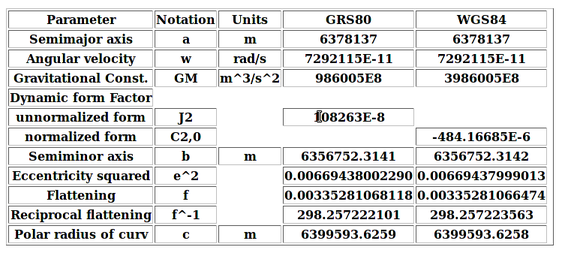

Табличка сравнения отсюда:

1. Только непонятно, ведь произошло уточнение параметров WGS84, так почему же никаких последствий в плане расчётов тех же координат не произошло? Получается, фактически как пользовались GRS80, так и пользуются, и говорят, что они идентичны для практического использования. Так в чём же разница между GRS80 и WGS84, на что она повлияла, раз уж имело место усовершенствование системы?
2. И такой аргумент. Возьмём, к примеру, триангуляционные пункты дуги Струве, координаты которых точно известны, но рассчитаны в GRS80 (согласно, UNESCO). Неужели при наложении этих точек с координатами в GRS80 на карту в WGS84 они лягут именно в истинное место, где находится пункт? Здесь ведь как нигде важна точность, поскольку это важный геодезический пункт! И если, WGS84 хоть немного отличен от GRS80, то должно быть, как я понимаю, смещение. И это отличие надо учитывать! А авторы пишут "for all practical purposes are identical"...
Я правильно рассуждаю? :?:
Re: Помогите, пожалуйста, точно пересчитать координаты!
Сообщение Александр Мурый »
Читаем Красовского Википедию
The WGS 84 originally used the GRS 80 reference ellipsoid, but has undergone some minor refinements in later editions since its initial publication. Most of these refinements are important for high-precision orbital calculations for satellites but have little practical effect on typical topographical uses.
Так что если вам спутниками ворочать -- то да, разница в доли миллиметра может быть фатальна (и то вряд ли).
P.S. Здесь, видимо, как в случае с переименованием "милиции" в "полицию": вроде документы другие, надписи другие, а внутри всё те же :)
