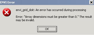

точно что норовит ) как только меняю на другую с/к ставлю точку и сразу прыгает значение с/к на WGS( Lat, lon) ,намучался немало с этим.А тут вот в чем дело оказывается. Так подозреваю что и ЦМР должно быть в WGS Lat lon и пеерсчитать все точки опорные в WGS Lat lon.... попробую.
Переделываю ЦМР по таким настройкам и выдает ошибку... как ее исправить?
ошибка результата конвертации полилиний в растер

высоты в векторе от 170 до 360 и все поля заполнены в колонке Column_1
