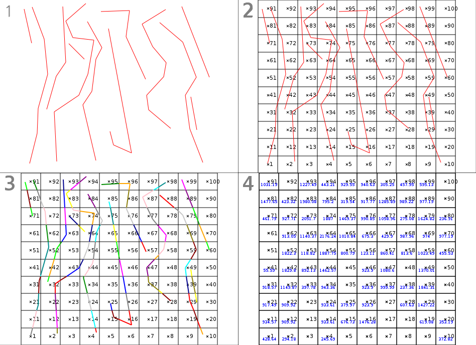

-- пусть имеется векторная карта с линиями профилей "profiles" (1 на картинке), задаём по ней текущий регион
g.region vect=profiles
-- создаём в текущем регионе векторную сетку с ячейкой 1x1 км (2 на картинке)
v.mkgrid map=grid_1km grid=10,10 position=region
-- разрезаем профили сеткой на отдельные линии (3 на картинке, каждая линия имеет случайный цвет)
v.overlay ainput=profiles atype=line binput=grid_1km operator=and out=profiles_parts
-- добавляем в атрибут.таблицу для резанных профилей поле "length" и получаем длину каждой линии
v.db.addcol map=profiles_parts col="length double"
v.to.db map=profiles_parts option=length col=length
Получается примерно такая таблица:

-- добавляем в атрибут.таблицу для сетки поле "length_sum" и с помощью SQL и группировки по номеру ячейки (GROUP BY) считаем общую длину всех линий в каждой ячейке
v.db.addcol grid_1km col="length_sum double"
Тут, скорее всего, можно на чистом SQL (погуглил "GROUP BY + INSERT", но так и не дошло), сделал в виде shell-скрипта
#!/bin/sh
echo "SELECT b_cat,SUM(length) FROM profiles_parts GROUP BY b_cat" | db.select -c | while read line; do
CAT=$(echo "$line" | cut -d"|" -f1)
SUM=$(echo "$line" | cut -d"|" -f2)
echo "UPDATE grid_1km SET length_sum = $SUM WHERE cat = $CAT" | db.execute
done
В итоге атрибут. таблица нашей сетки имеет вид:
cat  row  col  rown  coln  length_sum
1    10   1    J     A     428.63861
2    10   2    J     B     294.183353
3    10   3    J     C
4    10   4    J     D     245.687834
5    10   5    J     E
6    10   6    J     F
7    10   7    J     G
8    10   8    J     H
9    10   9    J     I
Вывод на экран -- номер 4 на картинке.
