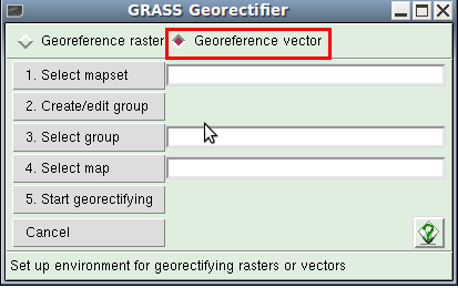

В GRASS есть графические "обёртки" для v.transform в интерфейсах Tcl/Tk и wxPython. Вот пример Tcl/Tk:
GRASS Georectifier_vector.png (10.78 КБ) 29235 просмотров

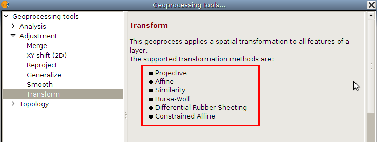

Ещё. gvSIG OADE Edition имеет такой список методов векторных трансформаций:

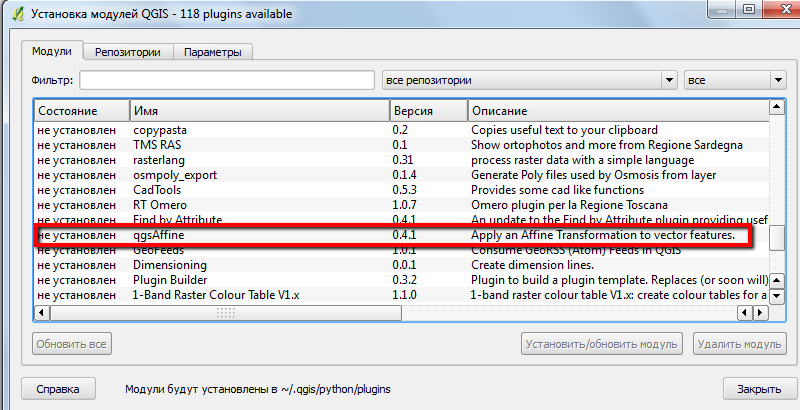

Спасибо! буду разбираться.. Много удобнее, конечно, было бы в самом QGISе т.к. известные точки берутся с WMS слоя кадастровой карты Росреестра.. А что за зверь вот этот модуль - qgsAffine и как его установить по тестировать? у меня что то не выходит..

vveco писал(а): А что за зверь вот этот модуль - qgsAffine и как его установить по тестировать? у меня что то не выходит..
Какие ошибки выдаёт?

vveco писал(а):А что за зверь вот этот модуль - qgsAffine и как его установить по тестировать? у меня что то не выходит..
Как следует из названия и описания, модуль для применения аффинных трансформаций к векторному слою или отдельным его объектам. Что именно у вас не выходит. Установил модуль, добавил слой, задал параметры преобразования....

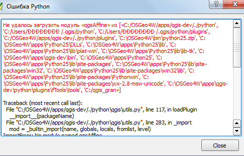

Модуль устанавливаться не хочет.. ругается
qgs.txt
(2.16 КБ) 1595 скачиваний

Может быть, проблема в кириллице и пробелах в путях к исполняемым файлам?

А можно лог не скриншотом, а обычным текстом вставить? А то собственно ошибку и не видно.

Возможно, но устанавливал QGIS с помощью установщика OSGeo4W. папка C:\OSGeo4W..
Так, разобрался. скачал zip архив отсюда: http://pyqgis.org/repo/contributed
распаковал его в C:/OSGeo4W/apps/qgis-dev/python
и все заработало.. наваждение?
Лог прикреплен над скрином..

Сорри, не заметил сразу.
Не наваждение, а таки кириллица в имени пользователя.
