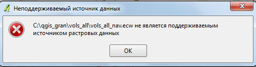

Подскажите, сделал все вроде как предписано выше, но ecw не открывается..
QGIS version - 1.8.0-Trunk
Compiled against Qt - 4.7.1
GDAL/OGR Version - 1.8.0
QGIS code revision - 9d11354
Суть проблемы - подгрузить в QGIS растр склеенный в SasPlaneta. в jpg она большие растры не сохраняет..

Вы скачивали эрдасовский сдк?
Покажите вывод
и
Покажите вывод

И версию SDK укажите.
[телепат-mode]Вы скачали последний SDK, с которым GDAL не дружит[/телепат-mode]

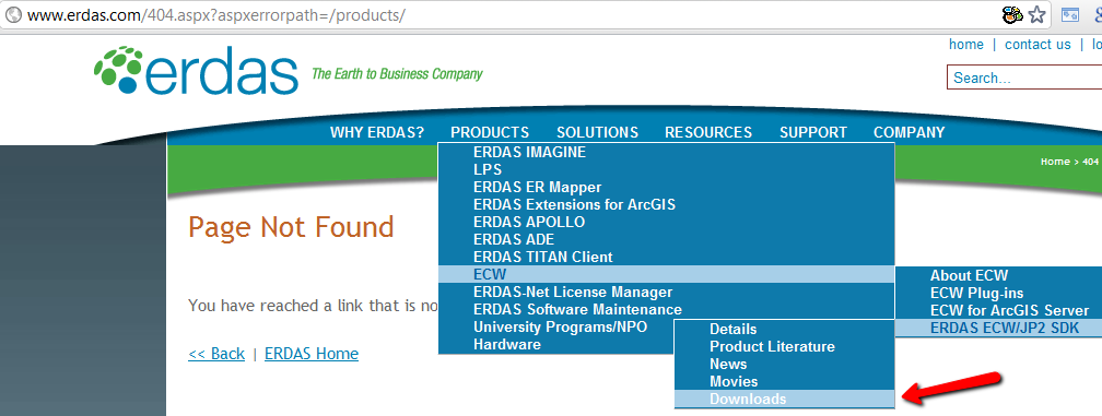

Там все мудрено как то для меня пока.. SDK 4.2 скачал с сайта erdas. Ссылка что в описании не работает но в разделе продукты, SDK присутствует, но как я понял, эта версия как бы не рабочая?

Ага, SDK последний, 4.2. К сожалению, в нем изменилось API и он не работает с gdal из OSGeo4W.

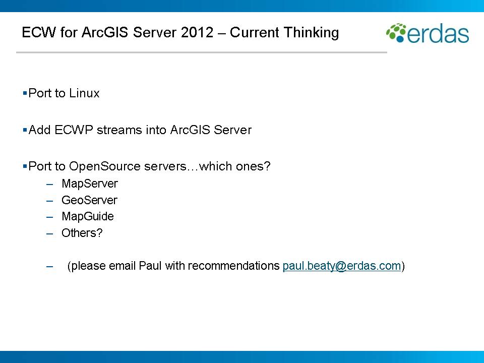

Ну и в продолжение старой новости про портирование ECW SDK на платформу Linux один слайд из презентации на конференции HEXAGON'2011 в Орландо:

Свежо предание... Нафиг-нафиг. С вашей политикой, я лучше все в TIFF или IMG держать буду. Пофиг на место, зато уверенность будет, что данные всегда смогу прочитать в любой ОС.
