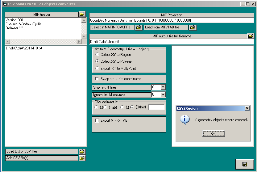

Тестирую конвертацию с помощью cvs2Region на примере пока одного файла. В момент, когда все параметры заданы после нажатия "сохранить" говорит "0 geometry objects where created" (скрин в аттаче). Проекцию не задавал - оставил по умолчанию. Попробую еще на других машинах и с проекцией.

Сообщение Boris » 23 авг 2011, 18:18
я всетречал такую ошибку. и точно ее правил, но поскольку у меня несколько версий - дома и на работе на разных машинах, будет идеально, если вышлите свой пример. я его пройду в отладчике.
