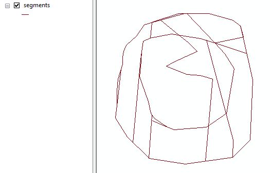

Есть файл линий. Линии рисовались «от руки» отдельными сегментами (некорректен топологически), моделируют границы районов. Подскажите, пожалуйста, как минимумом действий преобразовать эти линии в корректный полигональный файл? ArcGIS10, OpenGIS. Спасибо.

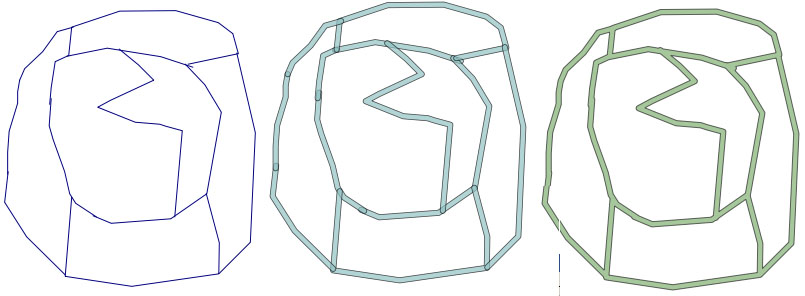

Сделал так. Буффер. Объединение (Dissolve). Получил "толстую" сетку.
Как-то можно её преобразовать в осевые линии?
Есть вариант: полученный полигональный общий буфер (3) конвертировать в линии > построить для одной из линий еще один буфер > буфер преобразовать в линии > взять "внутреннею" линию (которая будет примерно в центре исходного буфера), но это как-то очень сложно. Хочется в будущем этот процесс автоматизировать скриптом, а так получается много интерактива. Надеюсь, есть варианты проще.

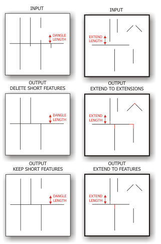

Есть два инструмента геообработки в наборе "молотков" ArcToolbox Инструменты редактирования (Editing tools):
Сократить линию (Trim line) и Продолжить линию (Extend line).
Принцип работы инструментов на картинке ниже. Нужно указать только предельное расстояние поиска соседних вершин. Для инструмента Продолжить линию имеется возможность "подтяжки" не только к имеющимся объектам, но и к "продленным" сегментам.
Сначала написал пост, а потом увидел ссылку на данные
Запустил инструменты ради интереса. случай оказался совсем грустным. Они, конечно, помогут сделать из этого ... полигоны, может быть даже быстрее, но качество оцифровки меня мягко говоря поразило.

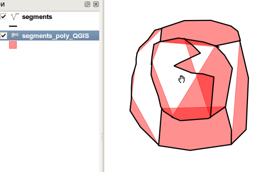

"Преобразовать линии в полигоны" в QGIS выдаёт такое (чёрные -- исходные линии):

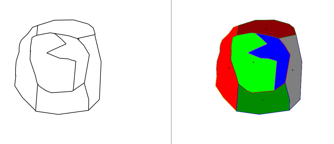

То же самое в GRASS:
Команды для достижения (порог иногда подбирается вручную):
1) v.clean in=segments out=segments_snap tool=snap thresh=1
2) v.clean in=segments_snap out=segments_snap_clean tool=rmdangle,break,rmdupl
3) v.edit -r map=segments_snap_clean tool=delete query=length thresh=5 cats=1-99999
4) v.clean in=segments_snap_clean out=segments_snap_clean_snap tool=snap thresh=3
5) v.type in=segments_snap_clean_snap out=segments_snap_clean_snap_bounds type=line,boundary
6) v.centroids in=segments_snap_clean_snap_bounds out=segments_snap_clean_snap_areas
P.S. здесь вектор в географ.координатах, трудно с подбором порогов и расстояний. В метрах проще будет.

Спасибо! Voltron, да, QGIS попробовал - нужна предварительная чистка линий для корректной работы. novia, к сожалению, повлиять на качество данных нет возможности. Изменения положения не критичны в пределах размера ошибок топологии. В целом бОльшая часть данных более "правильные" - это показательный сложный вариант. amuriy, это магия! (несмотря на свою привязанность к GUI, вижу - нужно разбираться с GRASS)
