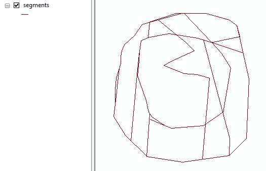

Есть файл линий. Линии рисовались «от руки» отдельными сегментами (некорректен топологически), моделируют границы районов. Подскажите, пожалуйста, как минимумом действий преобразовать эти линии в корректный полигональный файл? ArcGIS10, OpenGIS. Спасибо.

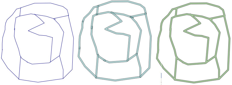

Сделал так. Буффер. Объединение (Dissolve). Получил "толстую" сетку.
Как-то можно её преобразовать в осевые линии?
Есть вариант: полученный полигональный общий буфер (3) конвертировать в линии > построить для одной из линий еще один буфер > буфер преобразовать в линии > взять "внутреннею" линию (которая будет примерно в центре исходного буфера), но это как-то очень сложно. Хочется в будущем этот процесс автоматизировать скриптом, а так получается много интерактива. Надеюсь, есть варианты проще.
segments.zip- (2.28 КБ) 459 скачиваний
- segments2poly.jpg (56.42 КБ) 12564 просмотра

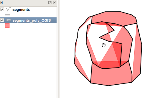

Пробовали в QGIS «Вектор-Обработка геометрии-Преобразовать линии в полигоны»?

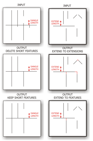

Есть два инструмента геообработки в наборе "молотков" ArcToolbox Инструменты редактирования (Editing tools):
Сократить линию (Trim line) и Продолжить линию (Extend line).
Принцип работы инструментов на картинке ниже. Нужно указать только предельное расстояние поиска соседних вершин. Для инструмента Продолжить линию имеется возможность "подтяжки" не только к имеющимся объектам, но и к "продленным" сегментам.

"Преобразовать линии в полигоны" в QGIS выдаёт такое (чёрные -- исходные линии):

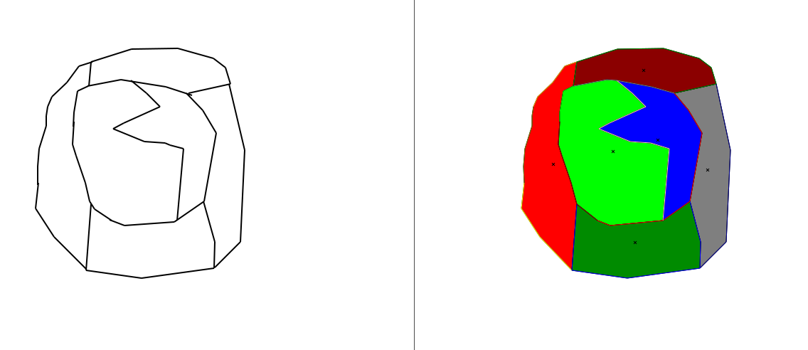

То же самое в GRASS:
Команды для достижения (порог иногда подбирается вручную):
1) v.clean in=segments out=segments_snap tool=snap thresh=1
2) v.clean in=segments_snap out=segments_snap_clean tool=rmdangle,break,rmdupl
3) v.edit -r map=segments_snap_clean tool=delete query=length thresh=5 cats=1-99999
4) v.clean in=segments_snap_clean out=segments_snap_clean_snap tool=snap thresh=3
5) v.type in=segments_snap_clean_snap out=segments_snap_clean_snap_bounds type=line,boundary
6) v.centroids in=segments_snap_clean_snap_bounds out=segments_snap_clean_snap_areas
P.S. здесь вектор в географ.координатах, трудно с подбором порогов и расстояний. В метрах проще будет.

Трава решает!!

Спасибо! Voltron, да, QGIS попробовал - нужна предварительная чистка линий для корректной работы. novia, к сожалению, повлиять на качество данных нет возможности. Изменения положения не критичны в пределах размера ошибок топологии. В целом бОльшая часть данных более "правильные" - это показательный сложный вариант. amuriy, это магия! (несмотря на свою привязанность к GUI, вижу - нужно разбираться с GRASS)

Кстати, можно вполне запускать модули из GUI (тем более, что гуёв в грасс целых два).oleg писал(а):несмотря на свою привязанность к GUI, вижу - нужно разбираться с GRASS)
И да, никакой магии -- только топология + инструменты для работы с векторами
