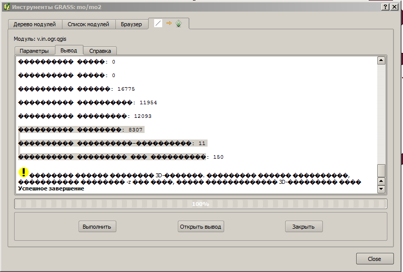

В окне вывод результатов команд GRASS в плагине QGIS вместо русских букв отображаются крокозябры.
Может где-нибудь можно шрифт поменять или кодировку в конфиг какой-нибудь прописать?
Как победить кроказябры в плагине для QGIS под W7

Главный совет (не всем он нравится): пользоваться англ. интерфейсом -- там таких проблем нет. Как я понимаю, надо просто переключить используемый язык в QGIS. А для атрибутов можно исп-ть любую кодировку (хоть древнюю CP866).
Если родная речь в менюшках/подписях/сообщениях важнее стабильной работы, то можно попробовать задать в командной строке в GRASS Tools переменную GRASS_ENCODING (не знаю, нормально ли она работает в Windows через CMD). или как-то так.
Вот мануал по переменным GRASS.
Можно попробовать запустить QGIS из ком.строки с изменённой локалью:
Либо надо менять общие настройки системы, связанные с языком и локалью.
set GRASS_ENCODING=CP1251Вот мануал по переменным GRASS.
set LANG=en_US
qgis.exeРедактор материалов, модератор форума

К сожалению переключение интерфейса КуГис на английский не помогает: все равно кроказябры.
