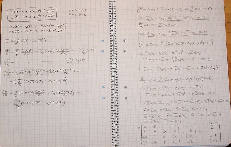

Look at helmert.jpg if you suspect bugs. */
Lynx
Сообщения: 29
Зарегистрирован: 04 ноя 2008, 00:40
Re: Преобразование Гельмерта
Сообщение Lynx » 04 ноя 2008, 11:03
sim писал(а):Не лежит ли где-то еще такой файл?
вот:
Сообщение Максим Дубинин » 04 ноя 2008, 18:23
И еще раз спасибо!

Реально я тупанул
Формула преобразования:
X' = a*X + b*Y + c, Y' = -b*X + a*Y + d, т.е. другими словами тоже самое, что и на скане в первых двух строчках.
Откуда понятно, как получить то что мне нужно (пока не проверял)
