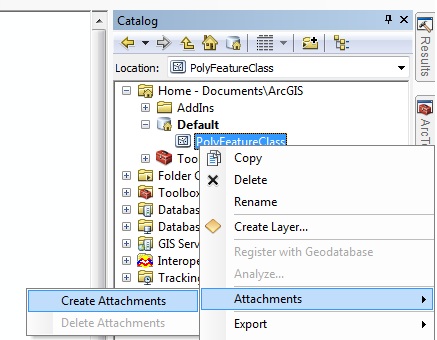

3. В дереве каталога ArcCatalog или окне Каталог в ArcMap щелкнуть правой кнопкой мыши на классе объектов
4. Выбрать пункт контекстного меню Вложения (Attachments) -> Создать вложения (Create Attachments) рис. 002 5. В базе геоданных будут созданы служебные таблицы для хранения любых файлов, которые вы свяжете с объектами.

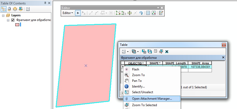

8. Щелкаете правой кнопкой мыши на записи в таблице атрибутов,

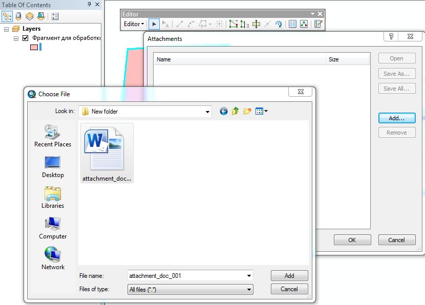

9. Выбираете команду Открыть Менеджер вложений (Open Attachment manager), рис. 004 10. В менеджере нажимаете на кнопку Добавить... (Add...), рис. 005 11. Выбираете файлы для вложений
