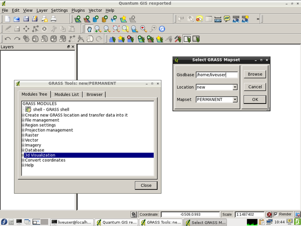

Проверил: на "чистой" Fedora 15 с подключёнными по умолчанию репозиториями ставятся QGIS 1.6.0-6 и GRASS 6.4.0-3. Вопрос к vsugig: какие репозитории вы подключали для QGIS 1.7?
Ещё раз глянул --- для использования GRASS в QGIS отдельно ставить его не надо:
yum install qgis.i686 qgis-grass.i686 qgis-python.i686
В итоге при подключении и первом запуске грассовского плагина вылазит окошко с предложением указать путь в установленной GRASS (т.н. GISBASE)-- > находим директорию /usr/lib/grass-6.4.0 --> OK. Теперь должно работать (в "инструментах GRASS" консоль так и не заработала (как и в Ubuntu).
