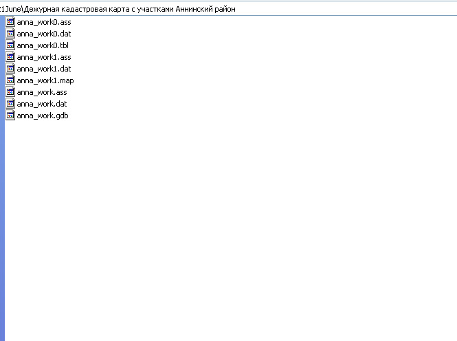

Было заявлено, что существует карта, созданная в MI, которую надо конверктнуть.
Попыталась произвести это в GlobalMapper, не узнает их, MapInfo тоже не хочет.. И вот у меня закрался вопрос, быть может мне предоставлен не весь пакет данных? Отсутствие файла c расширением TAB очень смущает.. Можно ли как-нибудь помочь или исправить это недоразумение мне самостоятельно?

- Вот принтскрин со всем содержимым...
- 1.jpg (36.49 КБ) 6735 просмотров

Это не данные MapInfo, это геоинформационная база данных ObjectLand.
Сконвертировать данные из этого формата можно только с использованием самого ObjectLand, так как формат закрытый. К счастью, на сайте программы можно скачать полнофункциональную демо-версию.
Если данные были созданы в одной из предыдущих версий ObjectLand, программа потребует обновить ГБД. Делается это через пункт меню ГБД -> Обновить. Предварительно делаем резервную копию всех файлов ГБД, так как возврат к предыдущей версии невозможен.
Программа позволяет экспортировать векторные слои в mif, shp или dxf, а табличные данные - в dbf или csv. Таблица является отдельной сущностью: к одному векторному слою могут быть привязаны несколько таблиц атрибутов, но при экспорте можно указать только одну. Стилевое оформление при экспорте теряется. Системы координат ObjectLand не поддерживает (работает только с плоской системой координат). Процесс экспорта требует довольно трудоемкой настройки (читаем справку к программе!). Будьте внимательны с соответствием осей: по умолчанию в ObjectLand используется левая система координат, в отличие от MapInfo и других зарубежных программ. При экспорте можно указать, что X и Y надо поменять местами.

Спасибо большое. Все действительно получилось после обновления ГБД. Буду читать, разбираться...Как я понимаю, задача по конвертации в ArcGIS выполнима?

поосторожнее с этим - отображает координаты objectland как принято в геодезии, но экспорт в mif/mid проходит без всяких замен X и Y так как надо, что косвенно свидетельствует о "нормальном" способе хранения координат.Ariki писал(а):по умолчанию в ObjectLand используется левая система координат, в отличие от MapInfo и других зарубежных программ. При экспорте можно указать, что X и Y надо поменять местами.
как следствие вышесказанного проверить можно сравнив то что видно в objectland и то, что получилось в MI. При несоответствии -barxat писал(а):смогу ли узнать в какой это СК в программе
Ariki писал(а):При экспорте можно указать, что X и Y надо поменять местами.

Да, внутренне координаты всегда хранятся в правой, "математической", системе. Насчет задания осей при экспорте - я, наверно, попутал с экспортом в DXF: давно не работал в программе.
Конвертация в ArcGIS возможна, поддерживается экспорт в Shapefile.
Никакой информации о системе координат в ГБД не хранится. Если это данные из кадастровой палаты - вероятно (но необязательно), что они в МСК региона.
