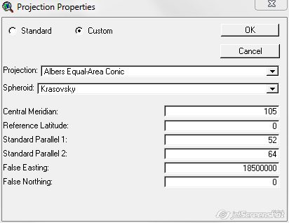

Мне неудобно спрашивать.. но я не знаю, что дальше делать. Мне нужно скопировать в блокнот и вставить как скрипт в Арквью?? Я не помню ..
Re: Подбор проекции
Сообщение Максим Дубинин » 18 июн 2011, 19:31
View\Properties\Projection

Сообщение Инга Бысыкатова » 20 июн 2011, 04:40
Спасибо большое Максим )))
