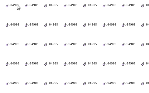

Поковырял:
-- сделал из файла нормальный CSV (заменил разделитель полей на запятую, вместо NaN -- пустое место (NULL, грубо говоря). Размер CSV -- 90M
-- по инструкции перегнал CSV в SHP (WGS84). Размер shp -- 144M, dbf -- 1,3G, shx -- 41M.
Вот скрин shp-файла, открытого в QGIS (она его выдержала, хотя и с трудом). Мне одному это напоминает растр? Может, надо импортировать текстовый файл сразу в растр (грид)? По моим подсчётам, разрешение около 0.1 градуса в географ. координатах или примерно 10-11км (или какие там единицы ??)

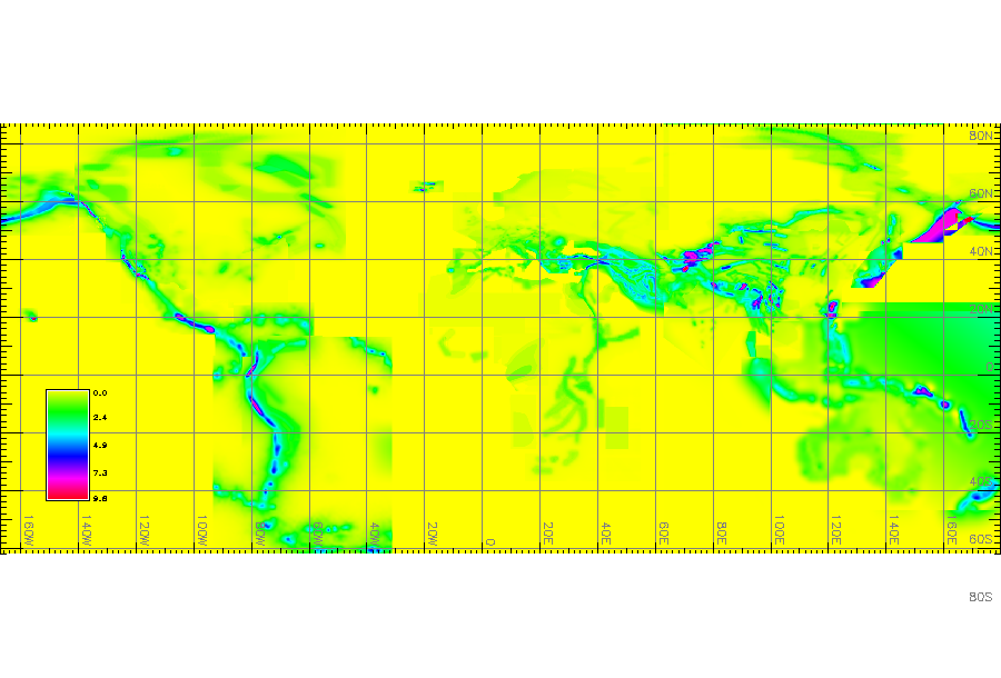

Сделал растр (ниже ссылка на геотифф, 3.1Mb). Если нужны пояснения, как делал -- будут
http://rghost.ru/download/10029101/8192 ... ter.tif.7z
А вот скрин (из GRASS, жёлтым сделан 0, на самом деле там null, т.е. нет данных): Карта мира (внезапно). Может быть, данные показывают максимальную магнитуду землетрясений или что-то в этом духе?..

Зачем они вам? Нужна же картинка? Т.е., растр со значениями, так?..Я остановился на том, что создал shp файлы
Касательно ArcGIS кое-что есть в веб-хелпе, еще можно поискать в скриптах типа http://arcscripts.esri.com/details.asp?dbid=12876 на тему "ASCII --> Grid".
+ Знатоки подскажут, я думаю.
Я делал двумя способами: через GDAL (gdal_rasterize) и GRASS (модуль r.in.xyz), результат почти идентичен. Может быть, растр еще нужно "подрихтовать", а то он довольно корявый..

Выше был выложен (на файлообменник) геотифф. Мне кажется, можно попытаться засунуть его в аркгис. Ну и ещё раз: это исходно явно растр, причём приличного размера, зачем вам точечный вектор, весящий 1,5G?.. Имея растр, можно получить изолинии, вырезать нужные куски, переинтерполировать значения и т.д.Syllion писал(а):А не могли бы выложить получившийся shp файл или любой другой файл, чтобы я смог открыть это дело у себя в ArcGIS. Интересует пока не просто картинка, а так чтобы я мог еще и с данным поработать. Такое возможно?
