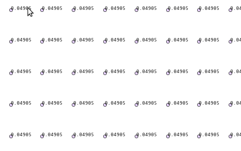

Вот скрин shp-файла, открытого в QGIS (она его выдержала, хотя и с трудом).
Мне одному это напоминает растр? Может, надо импортировать текстовый файл сразу в растр (грид)? По моим подсчётам, разрешение около 0.1 градуса в географ. координатах или примерно 10-11км (или какие там единицы ??)

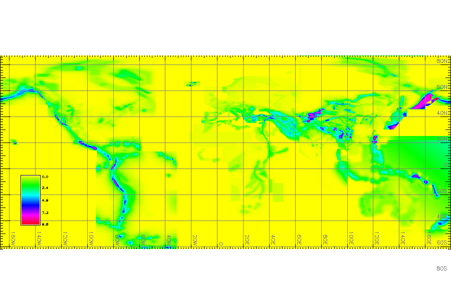

А вот скрин (из GRASS, жёлтым сделан 0, на самом деле там null, т.е. нет данных):
Карта мира (внезапно). Может быть, данные показывают максимальную магнитуду землетрясений или что-то в этом духе?..
