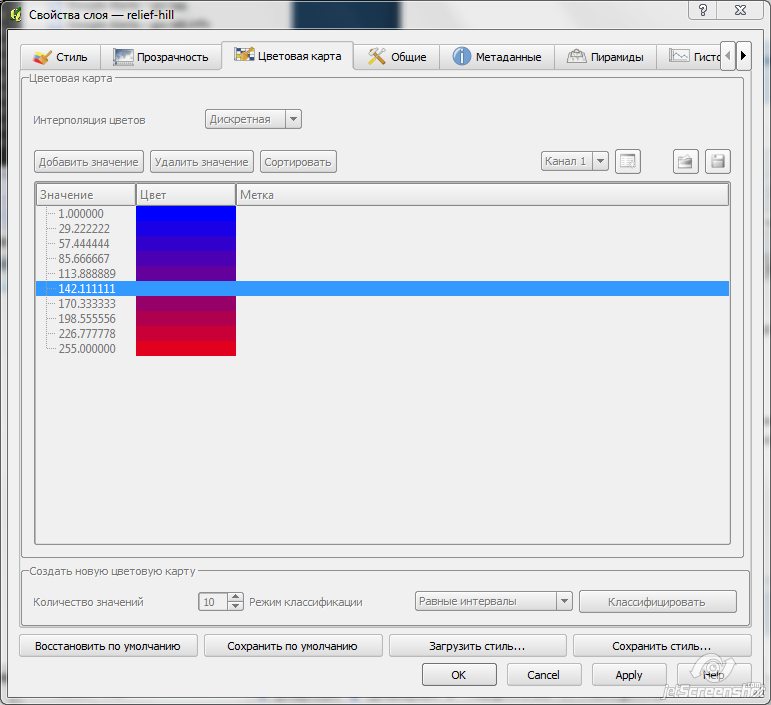

relief-hill из геосэмпла
1. загружаем, свойства, стиль - канал 1, цветовая карта
2. цветовая карта, 10 значений - классифицировать
3. меняем один из цветов на скажем зеленый
4. сохранить стиль - сохраняем
Дальше возможны 2 варианта ошибки:
1. Цвета автоматом возвращаются к 2, т.е. установленный цвет сбрасывается
2. Вся панель уходит в загадочную блокировку, при которой кнопки и закладки вверху или внизу работают, но все что касается цветов - блокируется. Бред.

Небольшие разборки показали, что это не баг, а багофича. Дело в том, что новый стиль еще не применен, поэтому при сохранении мы сохраняем текущий стиль (т.е. градации серого). В этом режиме вкладка «Цветовая карта» блокируется, т.к это два разных стиля отображения. Т.е. сначала стиль необходимо применить, а потом уже сохранять.

точно, тогда проверь плиз такую комбинацию
4. применить
5. сохранить стиль - сохраняем
сбрасывается измененный цвет?

понял, опять мой глюк, сбрасывалось потому что я сначала делал применить, а потом менял цвет и пытался сохранить - соответственно он откатывался на сохраненную версию
таким образом вопрос сводится к следующему. Правильно ли, что "сохранить стиль" сохраняет не текущие настройки, а последние примененные - по моему неправильно.

Стиль записывается исходя из состояния растра. С этой точки зрения,текущие настройки это как раз последние примененные (они являются текущими/актуальными для растра). Запись без применения тоже может приводить к подобным ситуациям. Например, я меняю стиль отображения на «цветовую карту», классифицирую и сохраняю стиль, но при этом не применяю его. Далее я меняю настройки прозрачности и сохраняю изменения. В итоге стиль не будет содержать настроек прозрачности. А если я еще и цвета в цветовой карте изменю после сохранения стиля....
