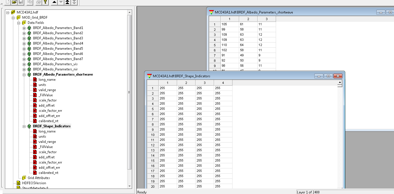

Сообщение xxxr1 » 04 июн 2011, 20:19
Развернутый вид MCD43A1 на рисунке. Подозреваю, что если эти коэффициенты и есть тут, то они находятся либо в "BRDF_Shape_Indicators", либо "BRDF_Albedo_Parameters_shortwave". Но у меня нет описания данных переменных. Насчет "Lucht & Lewis, 2000"... нет, там я не смотрел. Что то не могу найти через Google... одни только ссылки на работу... или не по глазам она мне :shock: .... но еще поищу... :|
