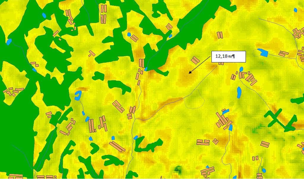

Ну теперь понятно в чем дело. Эта вещь делается путем сравнения матриц высот, а если точнее матица DEM минус матрица рельефа (пожалуй подойдет матрица сделанная на основе 200 тыс.). Но как всегда есть но. Матрица DEM не в балтийской системе, а рельеф скорее будет в ней. На некоторых форумах говорят о разности в 2 м, по моему мнению - 5 и более, эта величина не постоянная. Ну и далее это проблемы с положением, смещение порядка 40-100 метров. Ну если без учета вот этих "но", результат примерно такой (SRTM минус рельеф)...
Хотя в Вашу задачу Olga скорее входит получить этот самый рельеф
- сравнение матриц.JPG (110.95 КБ) 11138 просмотров

Да, интересно было бы сравнить с официальной 25-кой
