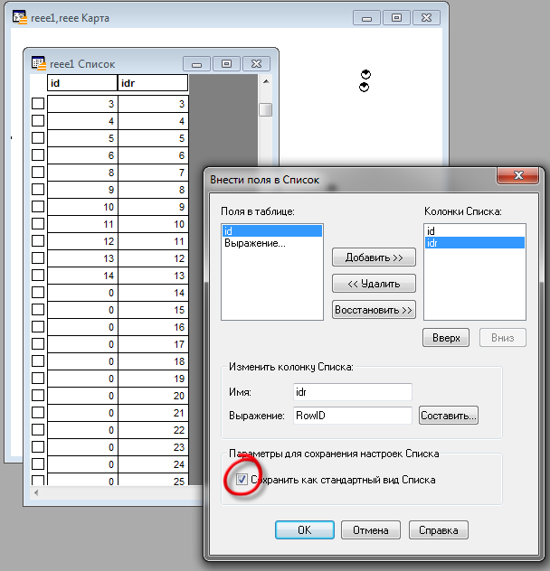

Да, получилось.
Только надо еще поставить галку - Сохранить как стандартный вид Списка.
Обычное сохранение таблицы не помогает

Про доки не знаток, я в мапинфо не работаю обычно.
Картинка вот. Пока галку не поставила, изменения по представлению полей таблицы не сохранялись.
Примечание: точка 7 была удалена
