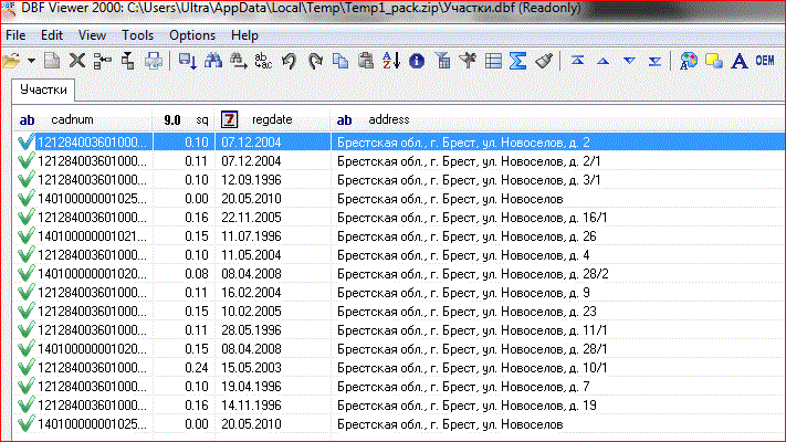

И не могил бы Вы поподробнее насчёт 4-й версии ? Я так понимаю это может делать, всмысле сохранять, DBF viewer (см. первый скриншот). Только вот зачем, ибо вроде как все ГИС системы используют в качестве баз данных файл с типом dBASE v 3

DBF viewer открыл тот кривой DBF и пересохранил в dBASE v 4.
