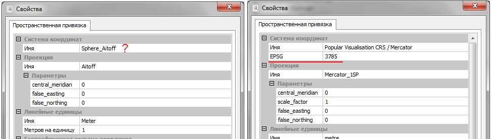

Есть метод OGRErr OGRSpatialReference::AutoIdentifyEPSG ( )
http://www.gdal.org/ogr/classOGRSpatial ... a6f79e33ea
Но он не всегда срабатывает.
Если программировать не предполагается - создайте файл с расширением spr и запишите в него WKT описание SRS. Потом в моей программе открываете свойства этого файла проекции и смотрите определился ли код.
Программа wxGIS взять здесь http://wxgis.googlecode.com/files/wxGIS-0.3.0.7z
На рисунке два примера - где код определился и где нет.

Но меня как раз интересует алгоритм. Есть любопытный сервис http://prj2epsg.org/ который, по сути, реализует поиск по БД EPSG (последняя версия, для MySQL http://www.epsg.org/databases/epsg-v7_6sql-mySQL.zip). Я хочу реализовать нечто подобное, в рамках моей программы.

Исходники метода AutoIdentifyEPSG здесь: https://svn.osgeo.org/gdal/trunk/gdal/o ... omepsg.cpp
