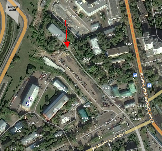

Не буду также приводить массу прецедентов, которые указывают как на использование какой-либо официальной картосновы (которая не идеальна часто даже в очевидных местах, но таково уж наследие ФГУПов..) так и на векторизацию по спутнику. Просто поясню, какого типа ошибки, встречающиеся массово в карте, типичны для ситуации, когда детали в карту добавляют люди, не имеющие никакого отношения к картографии (возможно, это не студенты, а пенсионеры - сие мне неизвестно).
Смотрим на место, которое указано стрелкой. Там нет и не может быть соединения двух параллельных дорог петлёй, потому что идут они на разных уровнях - та что западнее, идет по пологому склону, оставшемуся от времен, когда там были железнодорожные пути, а та, что восточнее - по участку насыпи. Дополнительно они разделены еще и забором. Нарисовать такую петлю могли только те, кто видел исключительно спутниковый снимок, и более ничего. Аналогичные соединения дорог или выдуманные участки дорог, которые "логично" продолжают существующие, встречаются с разным периодом, но на глаз - не реже чем раз в 500 метров. Встречается и обратная ситуация, когда дорога упирается четко в деревья, под которыми на снимке не видна, хотя существует в этом месте. Из чего вполне логично сделать предположение, что силами, гхм, неквалифицированных работников детализация дорожной сети была визуально повышена. Но доля фантастики в результате весьма заметна, хотя и создает внешний эффект лучшей, чем у некоторых конкурентов, детализации.

Я наверное чего-то не понял, но выложенная ericsson'ом картинка является снимком. И видимо не подправленным. И ситуация именно та, которая на нём отображена. Вопрос именно в квалификации специалистов при векторизации таких объектов или в чём?

Slinger писал(а):Я наверное чего-то не понял, но выложенная ericsson'ом картинка является снимком. И видимо не подправленным. И ситуация именно та, которая на нём отображена. Вопрос именно в квалификации специалистов при векторизации таких объектов или в чём?
Картинка, которая мной выложена, это не снимок, а гибрид. На нем есть участок дороги (указан стрелкой) которого нет и быть не может. Почему я привел этот пример - ясно из моего сообщения и из процитированного мной личного сообщения.
