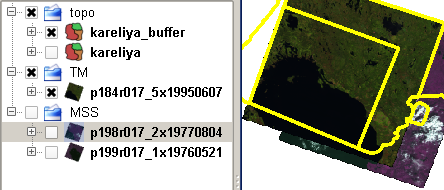

Допустим, у нас подгружено 2 растра. Включем один из них, подождем пока он отобразится в канвасе. Потом включим второй, и пока он еще не отрисовался (а если растр очень большой, или нет прирамидных слоев, то отрисовываться будет долго, секунды) выключим другой - в итоге оба растра отобразятся на экрана. Причем можно пользоваться инструментами "pan map" и зумом, все равно отображаться будут оба растра.
Впрочем, в моем случае пирамиды есть, просто переключаю в течении той секунды-двух, пока включенный отрисовывается.
r12280.
Виден включенный растр MSS p198r17 (фиолетовый).

Это проблема касается не только растров, но и любых других слоев (вектор из файла/БД/WFS).
Если программа занята, то на события вкл/выкл слоев не реагирует.

Не могу вопроспроизвести, r15755. Проверь еще раз
Re: Отрисовка выключенных слоев при быстром переключении
Сообщение Максим Дубинин »
увы, только вчера наблюдал в 15740, без кэша, слой не успевает отрисоваться - выключаем его, он все равно дорисовывается, а в TOC значится как выключенный. Заметно на растрах.
