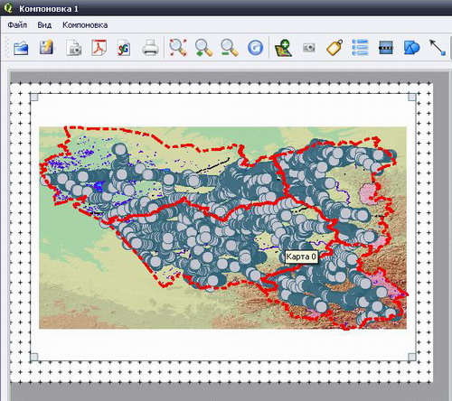

Сообщение SS_Rebelious » 05 дек 2009, 16:13
Не знаю, баг это или так и задумывалось, но если один из векторных слоёв открыт является редактируемым, то в окне компоновки отображаются его вершины, которые потом и в PDF экспортируются. По крайней мере должна тогда быть возможность выбора отображать/не отображать вершины.

Re: Окно компоновки: отображаются вершины редактируемых объектов
Сообщение Voltron » 05 дек 2009, 16:17
Подтверждаю
Сообщение Максим Дубинин » 09 дек 2009, 20:39
подтверждаю
Сообщение Voltron » 16 апр 2011, 11:40
Воспроизводится только если сначала сделать слой редактируемым, а потом уже добавлять на компоновку. Такое же поведение наблюдается и с обзорной картой.
Если же сначала добавить на компоновку (в обзорную карту), а потом перейти в режим редактирования то маркеры не отображаются
