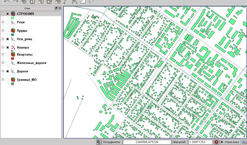

Я новичок в ГИС. В нашу организацию передали исходные данные, карту города. Я установил qgis и импортировал векторные слои. Получились слои: "дома", "кварталы", "оси улиц" и пр. Контакта с тем кто дал подоснову у меня нет. Кто делал, в чём делал, я не знаю. Шеф дуб-дубом, говорит мол разбирайся сам. Итого, имею кучу вопросов:
1. Данные представлены в формате .sbn, .sbx, .shp, .dbf, .xml. Как это понимать: программа использует все файлы или это просто разные варианты экспорта данных, что бы можно было открыть любой ГИС? Например xml только один, а shp есть для каждого слоя. Можно ли всё стереть, оставить только shx и shp? .dbf - это файл базы данных? В каком формате? Чем можно отркрыть? Он используется совместно с .sbx или .sbx просто отконвертирован из .dbf. Вобщем: и, или, или =? Почему бы все данные не хранить в одном файле (зачем создавать папку с кучей файлов).
2. Я относительно давно работаю с AutoCAD. shx и shp используются для передачи данных о формах и шрифтах. Это совместимо с автокад, или просто похожее название?
3. Какую разновидность ГИС я должен приобрести что бы работать с этими данными? Надо ли мне покупать ArcView или MapInfo? В какой разновидности ГИС работают государственные органы территориального планирования, муниципалитеты, ГУПы, МУПы и прочие? Есть ли в России какая то стандартизация в этой области, законы? Может быть наметилась какая то устойчивая тенденция? Я слышал что Валентина Матвеенко рекомендовала MapInfo, в то же время я читал документацию по генеральной схеме для Твери, там были требования - ArcGIS. Знаю что НИИ Генплана Москвы работал в Mapinfo. Чего же мне придерживаться.
4. В переданных данных мне не нравится как прорисованы улицы. Они прорисованы "в осях". Может быть не хватает какого то слоя? В то же время есть слой со строениями, достаточно подробный.
5. Каковы перспективы работы в Qgis? Всмысле какие могут быть грабли? Можно ли довести работу до конца (у нас научно-исследовательская и проектная организация, разрабатываем схемы очистки населённых мест, раньше работали руками и карандашом), в плане анализа данных. Как с юникодом, cp-1251? Есть даже желание питон подучивать помаленьку! :P Грубо говоря: могу ли я подготовить данные в QGis (grass), а потом экспортировать в Arcview/Mapinfo? (или может быть какая то доводка руками, правка текстов, накрайняк доводка в Arcview/Mapinfo, но по-быстрому, а основная работа: сбор и анализ данных в свободной гисе. То есть покупать только одну копию).
6. Вот кстати одно из первых сомнений: не открылись номера домов (слой "номера", как я понял), а они то как раз мне очень нужны. :|
7. Как насчёт получения исходных данных? Можно как то использовать картографические данные, предоставляемые в сети свободно, например OpenStreetMap, Google?
Простите что так быстро налетел, с наивными вопросами! :wink: просто мне хочется поскорей врубиться, не обессудьте пожалуйста! Вобщем то, мне нужно правильно выбрать направление, для этого нужно знать ваше мнение, и главное, что бы Вы поделились опытом эксплуатации. Как бы Вы действовали на моём месте (мне нужно внедрить GIS на предприятии, с заделом на будущее, основательно. Пусть предприятие и маленькое, всего три сотрудника, но кто знает..).
Прилагаю листинг файлов и скриншот.

скриншот qgis

1. shp - вектор, dbf - атрибутика, shx - индекс их связывающий, остальное - вспомогательное, удалите одно из трех, перестанет работать. SBN SBX можете удалять спокойно, это пространственные индексы их можно построить заново и кугис их не использует у него другой формат, xml - метаданные. Подробнее читайте стандарт Shape-формата, есть на сайте в документации.
2. разные вещи
3. Валентина Матвиенко авторитет в области ГИС? Интересно. Стандарта нет, пользуйте то, что удобно и встраивается в ваш техпроцесс.
4. Это принятый способ отражения дорожной сети.
5. Экспортировать из кугис в арквью данные не надо, они в одном формате работают. С символикой перенос может вызвать проблемы. Перспективы зависят от вашего упорства и конечных задач.
6. Это к поставщику данных.
7. Интересно, что вам свободно предоставляет гугл, картинки? Это вас устраивает? ОСМ приятнее, он дает вектор. Возможность использовать зависит от задач и желания следовать лицензиям и того и другого.

Все эти файлы нужны, и все они представляют один слой (т.е. имя одинаковое, отличается только расширение). Это ESRI Shapefile. Открыть можно практически в любой ГИС: ArcView/ArcMap, MapInfo, MapWindows, QGIS....
gadkiy_uut писал(а):3. Какую разновидность ГИС я должен приобрести что бы работать с этими данными? Надо ли мне покупать ArcView или MapInfo?
Зависит от бюджета и задач. C шейпами можно работать не только в коммерческих ГИС, но и в свободных, например, QGIS.
gadkiy_uut писал(а):4. В переданных данных мне не нравится как прорисованы улицы. Они прорисованы "в осях". Может быть не хватает какого то слоя? В то же время есть слой со строениями, достаточно подробный.
Тут ничего не поделаешь, так созданы данные. В качестве костыля можно отрисовать улицы более толстой (широкой) линией
gadkiy_uut писал(а):5. Каковы перспективы работы в Qgis? Всмысле какие могут быть грабли? Можно ли довести работу до конца (у нас научно-исследовательская и проектная организация, разрабатываем схемы очистки населённых мест, раньше работали руками и карандашом), в плане анализа данных. Как с юникодом, cp-1251? Есть даже желание питон подучивать помаленьку! :P Грубо говоря: могу ли я подготовить данные в QGis (grass), а потом экспортировать в Arcview/Mapinfo? (или может быть какая то доводка руками, правка текстов, накрайняк доводка в Arcview/Mapinfo, но по-быстрому, а основная работа: сбор и анализ данных в свободной гисе. То есть покупать только одну копию).
Нормальные перспективы. QGIS активно развивается, скоро выйдет версия 1.7. Грабли, конечно, есть (а где их нет?), но это opensource, так что можно пнуть разработчиков или са мим исправить. С поддержкой кодировок все отлично, держит и UTF, и национальные.
Если вы работаете с shape-файлами, то проблем с переносом результатов в ArcView/AcrGIS не будет, это их «родной» формат. С GRASS чуть сложнее, у нее свой собственный формат, тут нужен будет импорт/экспорт, но для этого есть инструменты.
gadkiy_uut писал(а):6. Вот кстати одно из первых сомнений: не открылись номера домов (слой "номера", как я понял), а они то как раз мне очень нужны. :|
Хм... возможно, просто не отобразились подписи, их включают отдельно. Если можно, выложите этот слой или его фрагмент
gadkiy_uut писал(а):7. Как насчёт получения исходных данных? Можно как то использовать картографические данные, предоставляемые в сети свободно, например OpenStreetMap, Google?
OSM - можно, Google - скорее всего нет, т.к. это запрещено их лицензионным соглашением.
P.S.: QGIS успешно используется в разных организациях как в России, так и за рубежом

gadkiy_uut писал(а): 6. Вот кстати одно из первых сомнений: не открылись номера домов (слой "номера", как я понял), а они то как раз мне очень нужны. :|
Судя по скриншоту слой с номерами домов открылся нормально, просто он находится под слоем зданий плюс нужно включить вывод подписей.
