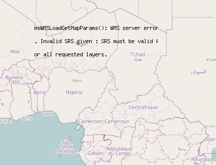

Но в результате, отображается ОСМ карта, а вместо моего слоя - надпись: msWMSLoadGetParams(): WMS server error. Invalid SRS given: SRS must be valid for all requested layers.
Я так понял, что необходимо провести преобразование слоя в другую систему координат. Но как это сделать - не представляю ввиду того, что с openlayers столкнулся совсем недавно. В базе слой хранится, как я понял, в системе 4326.

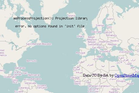

Спасибо. Понял. Но не смотря на все изменения , слой по прежнему не оттображается.
По прежнему выдает ошибку :

1. Как вы должно быть заметили, ошибка не так же самая, а другая.
