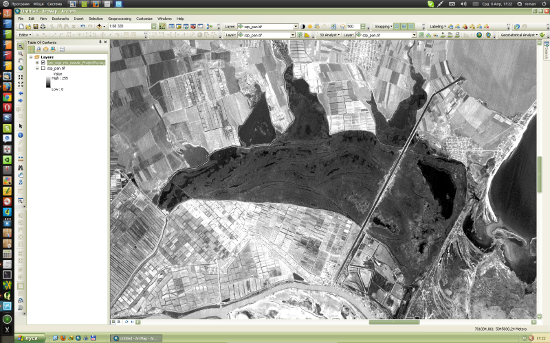

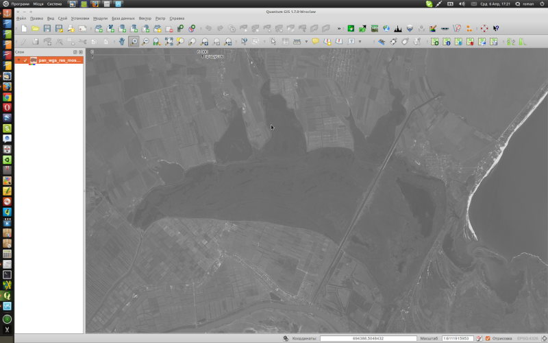

В аттаче два скриншота. Один и тот же файл (*.img) открыт в QGIS и в ArcGIS. В QGIS имеет место быть муар (если я правильно помню название эффекта). Как добиться четкости?

- ArcGIS
- szp_arcgis.png (461.74 КБ) 6334 просмотра
- QGIS
- szp_qgis.png (269.16 КБ) 6334 просмотра

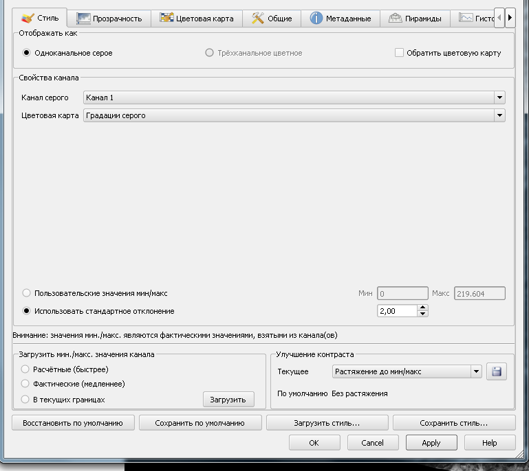

ну вот как-то так
- 1.png (54.75 КБ) 6325 просмотров

Это не муар, а недостаток контраста. Муар это явление связанное с наложением регулярных структур (типографские пиксели + пиксели монитора или типографские пиксели + точки лазерного принтера) в общем, муар может появиться в основном при использовании сканированных типографских растров.
Щелкаем правой кнопкой мыши по растру в менеджере слоев, выбираем "свойства".
Ставим галочку "Использовать стандартное отклонение". Стандартное отклонение поставить равным 1,7.
А в графе Улучшение контраста выбрать "Растяжение до мин/макс".
Жмем "OK". Ждем пока произойдет пересчет статистики.
В случае, если окончательный результат получится слишком светлым, нужно будет увеличить стандартное отклонение до 2-х и наоборот, если снимок получится темным, нужно будет уменьшить стандартное отклонение.

Спасибо большое за ответы. Естественно помогло
