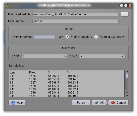

У меня есть список с координатами вершин. Как мне его ввести в qgis?
- SS_Rebelious
- Сообщения: 1304
- Репутация: 99
- Ваше звание: GIS pro-fan
Re: Создание объектов по списку вершин.
Создать текстовый файл с разделителями и импортировать его в QGIS при помощи модуля "Add delimited text layer" (Текст с разделителями), где нужно указать, какой разделитель используется, а так же поля для координат Х и У.

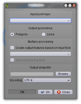

Скриншот модуля: Потом воспользоваться модулем Points2One (этот модуль легко находится в QGIS contributed repository) для построения объектов по вершинам. Соответственно, координаты вершин текстового файла должны быть снабжены атрибутами, по которым их можно будет объединять в отдельные объекты, и вершины должны идти в том порядке в котором они должны быть соединены.
