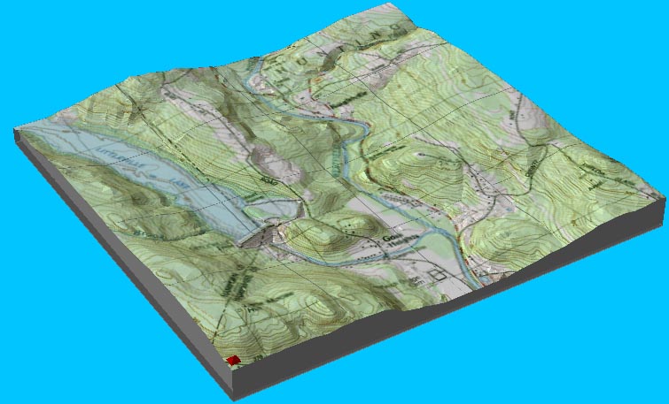

Как можно полученную ЦМР "обтянуть" изображением исходной топокарты как сделано во вложении? И уже заодно, как изобразить эту ЦМР с "вырезанным" фрагментом Земли, как на снимке?
В установках дисплея в GRASS подобного не нашел, в NVIZе - также. Или где-то не там копаюсь?
Спасибо.

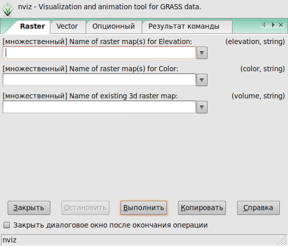

Запустите в командной строке:
Появится окошко с вопросом, какой слой взять в качестве слоя высот, и какую карту положить сверху:

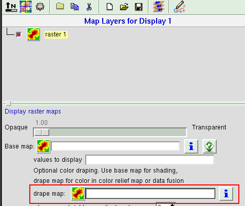

-- отображаем топокарту поверх отмывки на "граф. мониторе" (d.shadedmap ИЛИ:
- в wxGUI - в Tcl/Tk (gis.m) как Base map выбираем растр теневой отмывки, как Drape map --- топокарту -- если хочется сделать отображаемые растры одним растром (навсегда), используем r.his

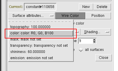

-- NVIZ: в верхнем меню Visualize --> Raster Surfaces. Слева снизу появится "Surface Panel"
Жмем Color --> выбираем "New map" --> ищем через форму нашу топокарту --> Accept
