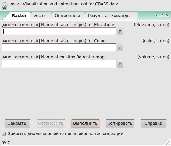

Re: Наложение на ЦМР изображения топокарты
Запустите в командной строке:
Появится окошко с вопросом, какой слой взять в качестве слоя высот, и какую карту положить сверху:
nviz- Вложения

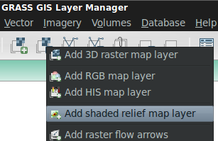

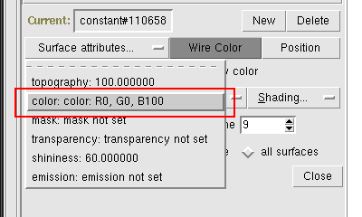

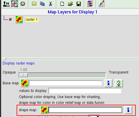

Я тоже напишу
-- создаем по ЦМР растр свето-теневой отмывки рельефа (модуль r.shaded.relief)
-- отображаем топокарту поверх отмывки на "граф. мониторе" (d.shadedmap ИЛИ:
- в wxGUI - в Tcl/Tk (gis.m) как Base map выбираем растр теневой отмывки, как Drape map --- топокарту -- если хочется сделать отображаемые растры одним растром (навсегда), используем r.his
-- NVIZ: в верхнем меню Visualize --> Raster Surfaces. Слева снизу появится "Surface Panel"
Жмем Color --> выбираем "New map" --> ищем через форму нашу топокарту --> Accept
На хелп-страницах внизу почти везде примеры.
P.S. Ну и самый лаконичный способ запуска NVIZ с "теневой" топокартой -- из командной строки:
Теневая отмывка (точнее, освещение) там уже будет, причём её можно регулировать, т.е. "теневой" растр включать не нужно.
nviz elevation=relief color=topomapТеневая отмывка (точнее, освещение) там уже будет, причём её можно регулировать, т.е. "теневой" растр включать не нужно.
