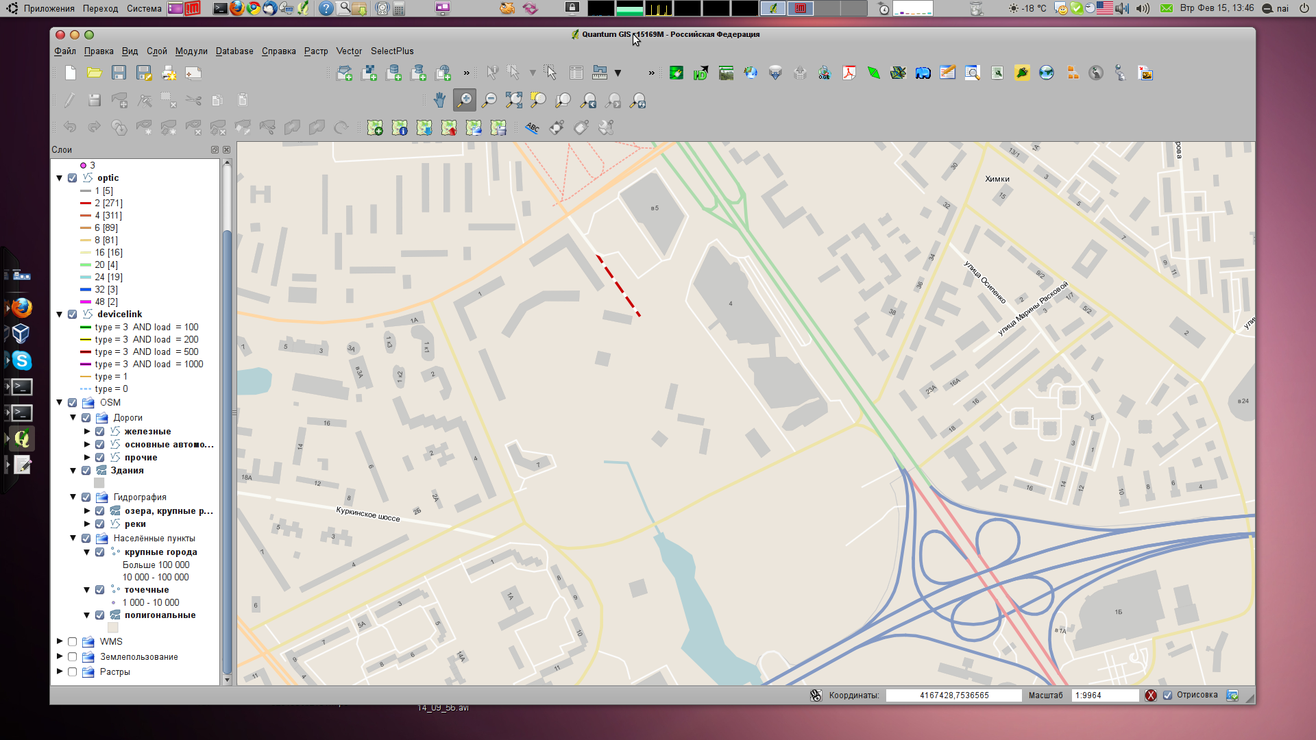

Qgis 15169M Ubuntu 10.04
При изменении линии на пунктирную и обратно, сегфолт, слой devicelink.
Причем слой может быть не отображаемым, либо линии слоя не в рабочей области карты.

Проверил разные варианты, компилировал своём окружении, отключал модули... Ошибка проявляется не всегда.
Открываем свойства стиля, меняем тип линии на пунктир, применяем. Вылетаем,не получилось - снова меняем, например обратно - на линию.
