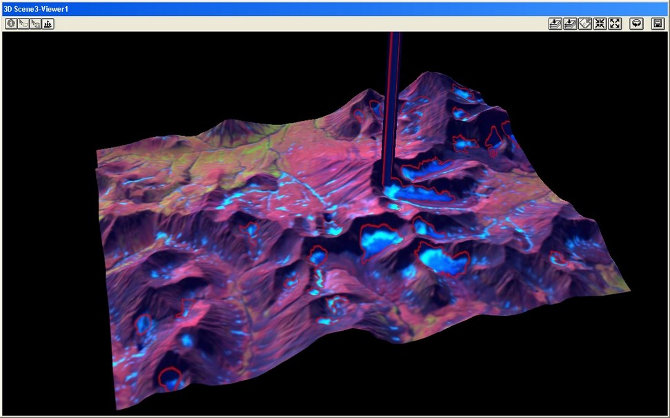

Мне нужны как можно более точные значения высот, причем для каждого пикселя.
Я использую это для анализа. Из ЦМР я собираюсь извлечь максимальные и минимальные высоты ледников (они красной границей показаны). Пример выглядит так:

[КО]: При расчётах имейте в виду заявленную вертикальную точность этих ЦМР -- около 20 м (по личным наблюдениям 10-15 м в горных районах).
Почитал файл README.pdf, который идёт с каждым архивом ASTER GDEM.
В растровом QA-файле (ASTGMT_...._num.tif) даны либо отрицательные значения (источник данных, использованный для замены ошибочных значений в dem), либо положительные (число исходных снимков для создания конечной dem).
Можете привести значения "сбойных" высот и соответствующие значения из QA-растра?
Как правило (по крайней мере, на терр. Евразии до 60 град. с.ш.), для замены "плохих" пикселей исп-ся SRTM v.3.
Видимо, в вашем случае значения не заменились как надо. Тогда это можно сделать самостоятельно (скачать SRTM v.3 на этот район; сделать растровую "маску" или ещё как-то убрать аномальные значения исходной ЦМР; пропатчить её значениями из SRTM).

Какое пространственное разрешение у SRTM? У меня с моими данными на участок с артефактом пришелся 1 (один!) пиксел. Сбойные высоты в ASTER DEM составляют 55 с лишним тысяч метров или определяются как no data.

Может, просто тем или иным способом удалить ошибочные пиксели? А оставшиеся "дырки" залечить интерполяцией..
