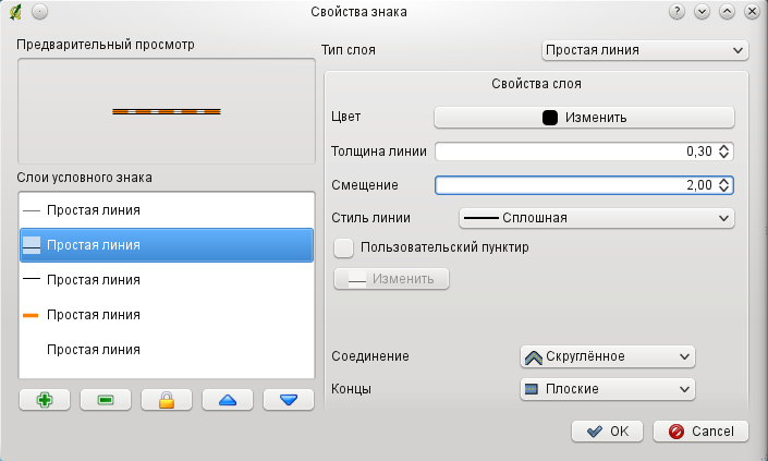

В каких единицах измеряется смещение линий в новой символике? Как я понимаю, ширина линий измеряется в пунктах, но вот смещение явно в чём-то другом.
Пример: создаю условный знак шоссе:
Для этого знака я использую 4 линии (можно и 3, но результат получается менее контрастным): коричнево-оранжевую (А) толщиной 1,0; две чёрные (B) толщиной 0,3 и одну чёрную толщиной 0,15. Двум чёрным линиям по бокам я должне задать смещение. Если смещение задаётся в тех же единицах, что толщина, то смещение осевой линии b относительно осевой линии (А) будет равно 1/2*W(А)+1/2*W(B), где W-ширина линии в пунктах. Получается, смешение = 1/2*(1,0) + 1/2*(0,3) = 0,65. Однако, если выставить величину смещения 0,65, то чёрная линия, хоть и смещается, но совершенно очевидно остаётся в пределах линии (А), и чтобы добиться необходимого эффекта приходится выставлять значение смещения 2,0. То есть единицы измерения смещения не равны единицам измерения толщины.
В чём же измеряется смещение? В пикселах? Наверное следует единицы измерения сделать едиными, ну или подписывать хотя-бы.

Вот пример, как это выглядит: нижняя чёрная линия смещена на 0,65, верхняя - на 2,0
Вот так выглядит, если обе линии смещены на 2,0

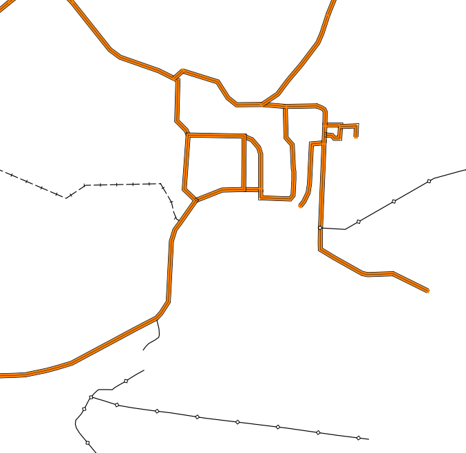

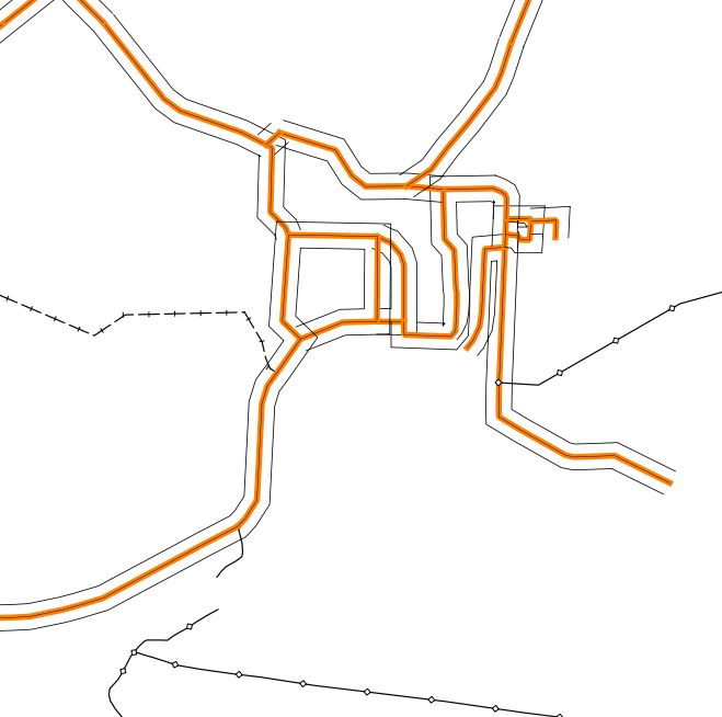

[...]вырезано много мата[...] У меня просто зла не зватает!

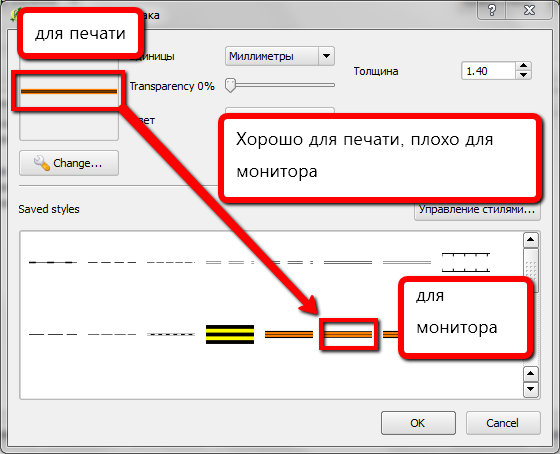

Смещение считается по-разному для отображения слоя на мониторе (как по формуле, приведённой выше, но похоже она не совсем верна) и для экспорта в PDF/ растр (здесь применяются те же единицы измерения, что и для ширины линии)!!! То есть для печати и для работы на экране нужно создавать разные стили!
Считать багрепортом! r15130
Стиль &quot;для монитора&quot; после экспорта в растр
Стиль "для монитора" после экспорта в растр
Стиль &quot;для печати&quot; после экспорта в растр
Стиль "для печати" после экспорта в растр

Пытаемся создать условный знак, пример которого дан в первом посте. Для этого используем 4 линии:
1) шириной 1,6, без смещения - коричневая
2) шириной 0,15, без смещения - чёрная
3) шириной 0,3, смещение 3,0 - чёрная
4) шириной 0,3, смещение -3,0 - чёрная
Полученная линия в предыдущем посте названа "для монитора" и вуглядит он на экране нормально. Присваиваем этот стиль к линейному слою - выглядит хорошо. Идём в компоновку карты, компонуем как нравится, экспортируем в PDF или растр; получаем картинку "стили2.png" - из прошлого поста. Линии для которых было применено смещение "отлетели" далеко от того места, где должны были быть. В первом посте топика есть код для аналогичной линии, где обрамляющие линии смещены - можно использовать его дя демонстрации.
